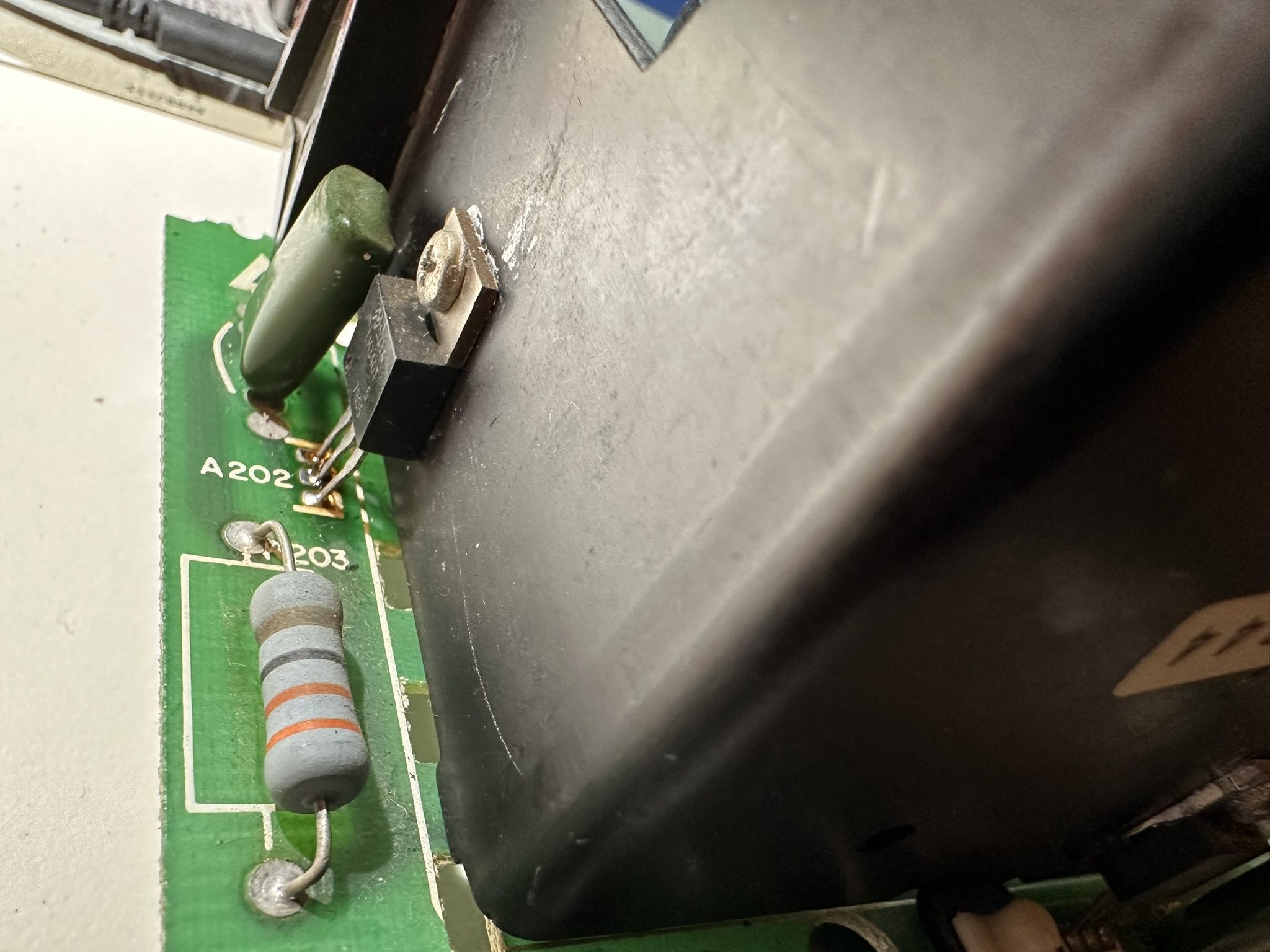

Mess doch mal den R203 nach, das ist der 33Ohm/2Watt Widerstand über den 7805.

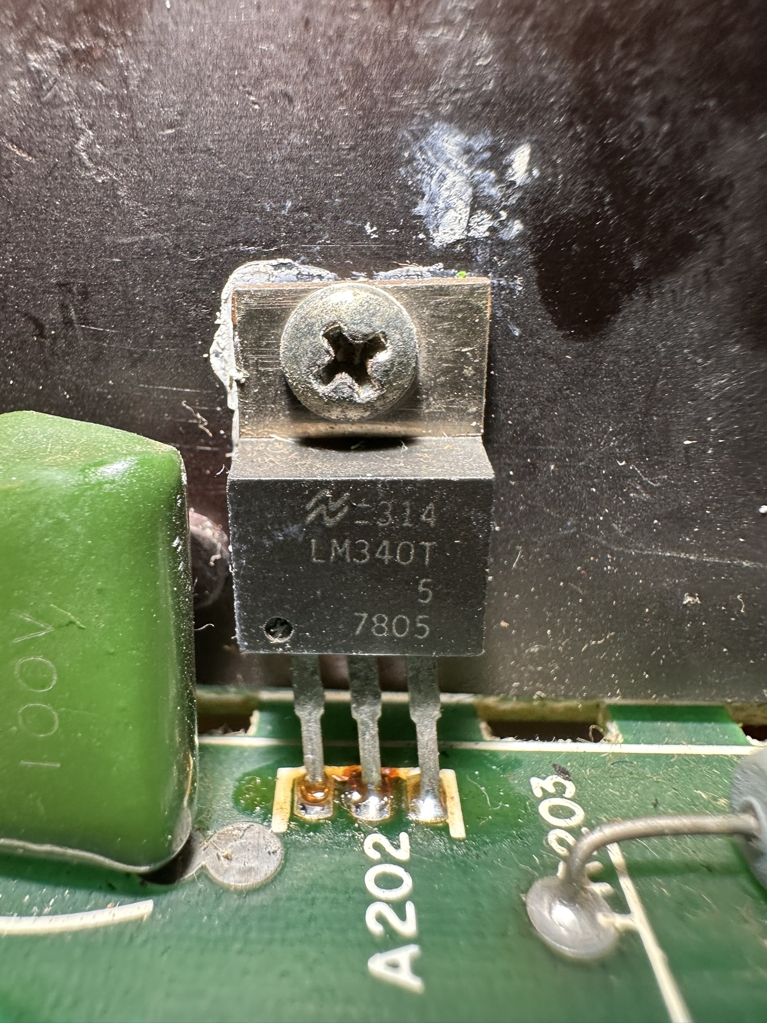

Nach meinem Austausch des 7805 sieht das so aus:
War in der Platine original ein LM340T5 drin oder ein LM7805?
In einem Schaltplan in meinem Archiv ist zumindest ein LM7805 angegeben:

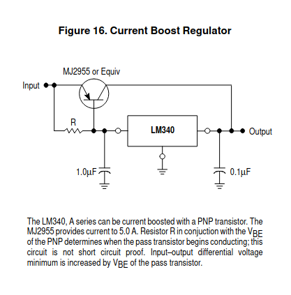

Lt. Datenblatt kann der LM340 zwar auch eine Stromspritze bekommen, diese wird aber dort mit einem Transistor realisiert:
Im Datenblatt zum LM7805 ist übrigens eine identische Schaltung mit einem zusätzlichen Transistor angegeben. Die Lösung mit einem einfachen R ist dort nicht dokumentiert.
Ja - im Board vom 1050 hat das Teil aus dem Atari 800 dann auch wieder 5v erzeugt.
Im Atari war ein 217 LM340T 5 7805 ist nun im 1050.
Im 1050 war ein 314 LM340T 5 7805 und der ist nun im A800

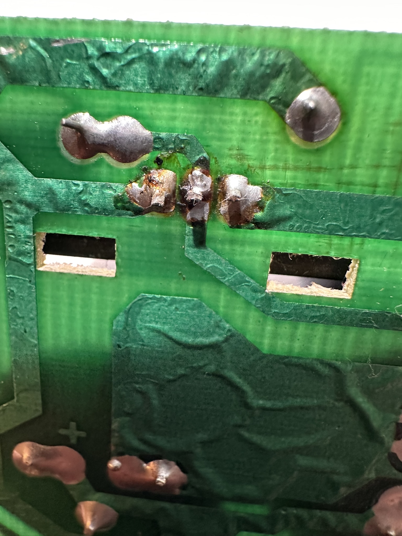

Ich habe mir einen meiner heilen A800 genommen und das Board dort gemessen.
Dort ist an J201 der PIN 18, 19 und 17 auch 12V.
Daher habe ich noch mal alle Kontakte intensiv gereinigt (der A800 war auch ziemlich verschmutzt).
Nun läuft er - es lag also an kordierten/angelaufenen PINs des J201.
